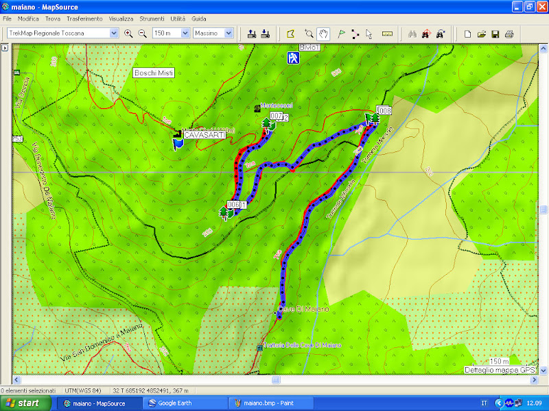

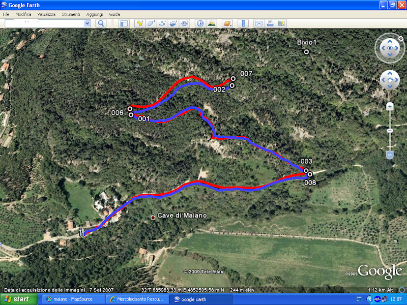

In questo LINK
torverete delle immagini relative alla ricezione dei due GPS provati al chiuso in casa ed in terrazza.
Poi ho provato a fare una piccola passeggiata per Firenze (...neanche due chilometri), nella videata di Mapsource la traccia blu e i WP blu sono stati scaricati dal Venture HC, in rosso i dati dal 60CSx.
I due GPS erano tenuti in tasca dalla stessa persona (..io).
Il percorso di prova ha previsto il passaggio in strade con ampia visibilità di cielo, strade strette, viali alberati.
La traccia registrata dal Venture HC consta di 165 punti ed una lunghezza di 1,8 Km, quella del 60CSx di 122 punti e una lunghezza di 1,7 Km (!!).
Il profilo altimetrico registrato dal Venture.....
Appena potrò farò altre prove!!

....volevo aggiungere alcune osservazioni:
1) le tracce registrate sono praticamente sovrapponibili.
2) i wp marcati nello stesso punto dai due strumenti hanno coordinate diverse, ma lo scarto è di pochi metri.
3) il profilo altimetrico del venture risulta meno dettagliato ,ciò perché non essendoci il trasduttore di pressione ma solo il rilevamento di quota ..via satellite c'è meno accuratezza.

Salve,
ho eseguito un altro confronto tra il Venture HC ed il 60CSx.
Scopo del test:
verificare se durante una escrusione entrambi i gps sono in grado di registrare il percorso con la stessa fedeltà.
Luogo del test:
tratto di sentiero CAI 7a da Maiano (FI) sulla vecchia strada delle cave di pietra, verso il Monte Ceceri.
Il percorso è inizialmente su strada con buona/ottima visibilità del cielo, dopo i wp 003 e 008 (vedi immagini sottostanti) diventa invece coperta per la presenza di un bosco più o meno fitto.
Posizionamento dei GPS:
il posizionamento è stato fatto per avere le condizioni ottimali di ricezione ovvero, il 60CSx appeso verticalmente allo spallaccio dello zainetto (antenna rivolta verso il cielo....anche se il corpo potrebbe schermare un po’); il Venture HC invece è stato alloggiato nella tasca superiore dello zaino, in tal modo la sua antenna ha avuto la possibilità di captare il segnale in maniera ottimale.
Ovviamente entrambi i GPS sono in grado di captare e registrare la traccia anche se posizionati diversamente (es. nel taschino della camicia, appesi alla cintura dei pantaloni e, sopratutto, quando si tengono in mano per leggere le informazioni sul display). Tuttavia, in accordo allo scopo del test, ho preferito farli lavorare nelle condizioni ottimali.
Risultati:
60CSx (traccia rossa e WP 006, 007 e 008).
La traccia salvata è di 126 punti ed è lunga 1,5 Km.
Venture HC(traccia blu e WP 001, 002 e 003).
La traccia salvata è di 162 punti ed è lunga 1,5 Km.
Qui potete vedere l’immagine su Mapsource (in sottofondo la TrekMapToscana).
Mapsource
Open in new window
Qui potete vedere la visualizzazione si Google Earth.
Open in new window
Conclusioni:
1) Entrambi i gps hanno registrato l’intero tracciato senza mai perdere il segnale, anche quando ho attraversato dei tratti molto coperti.
2) i tracciati registrati sono praticamente sovrapponibili, senza spikes, nei punti di maggiore diversità la distanza tra le due tracce è di 15 metri, ma come si può vedere durante la maggior parte del percorso le tracce risultano sovrapposte.
3) entrambe le tracce misurano la stessa lunghezza 1,5 Km.
4) i wp marcati hanno una differenza di posizione di 8-10 metri, praticamente irrilevante. Misurando infatti la posizione con un coordinatometro sulla cartina UTM della zona ho verificato l’esattezza della localizzazione. Ricordo infatti che nel coordinatomentro 1:25000, 1 mm corrisponde a 25 metri, perciò lo scarto gps è inferiore alla mezza/tacca ...difficilmente si riesce a fare una determinazione più precisa....sul campo.
5) come si vede il sentiero percorso è il CAI 7a. Tale sentiero in parte non è fedele alla realtà (sopratutto nel tratto dal wp 006 allo 008). Vi posso assicurare che durante il test non ho mai abbandonato il sentiero...anche perché questo tratto si sviluppa su un tratto di monte che sia a destra che sinistra ha gli strapiombi per la presenza delle vecchie cave......ogni anno, come accade in molti sentieri, devono essere realizzati degli aggiustamenti perchè Madre Natura modifica il territorio. Anche la cartina riporta la stessa differenza. Comunque perdere la strada con due gps e un sentiero così pulito......impossibile!
Direi che è possibile concludere con un giudizio veramente molto positivo: tracce sovrapponibili, punti registrati accurati, segnale mai perso!
